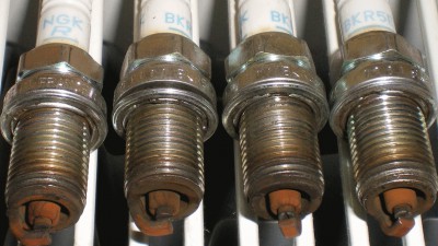

Нужна помощь.
Владею Fiat Palio Weekend 1.6 16V 178DXQ1A 2000г.
ЭБУ стоит Marelli IAW 1AF.1N/5900-MH Palio 1.6 16V EMO4.
Проблема-троит двигатель на гарячую. Завожу холодным все норм. Можно ездить долго пока не заглушишь. Двигатель немного остывает, заводишь, а его так колбасит мама не горюй. Нужно ждать пока полностью остынет.
Смотрел свечи. На электроде видны полоски.
На них проехал 5-6 тыщ.
Кто в курсе как решить проблему помогите или посоветуйте толкового спеца Харьков или Сумы.
Заранее благодарен за ответы.
Свечи менять?

та ладно..ты серьёзно? фото свечей.пдф?
пожалуйста, сделай в виде картинки...жпг, или гиф, или пнг хотяб.
бо этот пдф не могу скачать - 404.

на моторе всяких там левых гэбэошечек нету?

На двигатель ничего не ставил.

Ты чем его заправлял? Shocked

Из четырех свечей лишь одна нормальная. Менять комплект срочно. И желательно менять заправку, а то через 6 тысяч снова будет то же самое.
У меня со свечами была та же проблема, только налет еще намного жирнее, и дорожки по которым убегала искра. Правда у меня они тысяч 20 кажется прошли.
