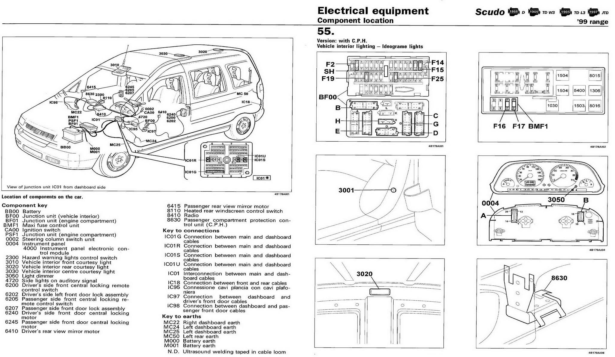

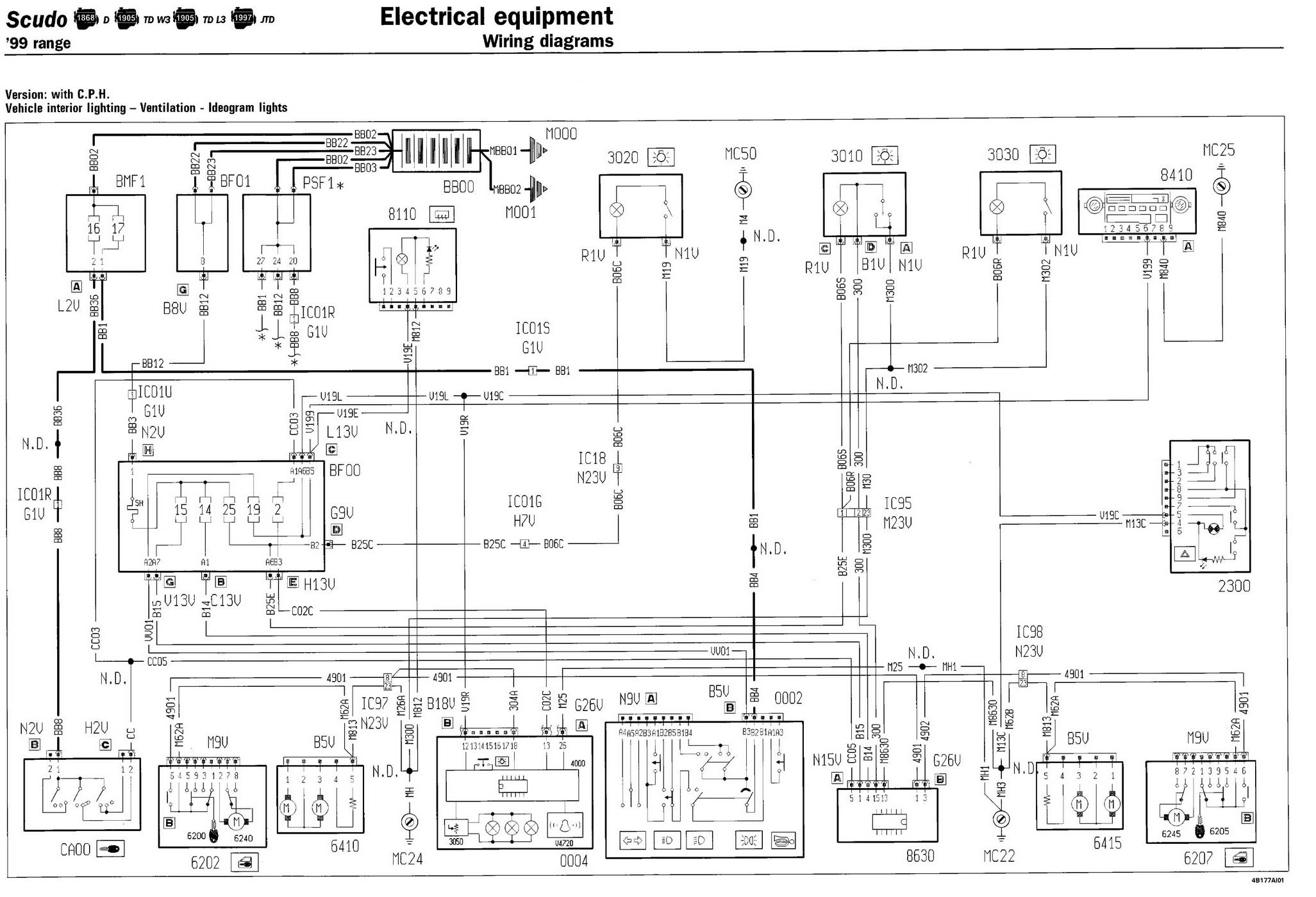

ФИАТ СКУДО 2002 2,0 JTD ГОРИТ ПЕДОХРАНИТЕЛЬ НА РАДИО,СВЕТ В САЛОНЕ,ПОМОГИТЕ СХЕМОЙ И ЕЩЕ ГДЕ НАХОДИТСЯ БЛОК УПРАВЛЕНИЯ СВЕТОМ В САЛОНЕ(ПЛАВНОЕ ГАШЕНИЕ)
СообщениеДобавлено: Чт Май 03, 2012 18:58    Заголовок сообщения: Ответить с цитатой
Попробуй эти посмотреть:

Тоді це ваша схема
 Просмотрено:  560 раз(а)
