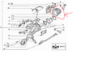

Помогите, с крышки EGR начал капать тосол, хотел снять чтобы запаять, открутил все болты и результата нету, крышка не снимаеться. Ездил к официалам за советом, они не знают. Если кто снимал подскажите как. Мотор 1,6 Multijet, FIAT Nuovo Doblo MT Combi Maxi, 2010 г.в. Спасобо.
Крышка на картинке обведена красным.

Если кому интересно, крышку снял. Там было 5 болтов а не 4. Пятый находится по центру крышки в глубине и если о нем не знать то его просто не увидиш. Открутил пятой болт и вот оно счастье))
