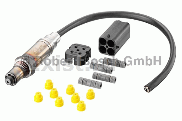

СообщениеДобавлено: Вс Дек 22, 2013 13:28    Заголовок сообщения: Ответить с цитатой
Отрезать родной разъем от старой лямбды и пристроить к универсальной с помощью переходника. Вся переделка.
