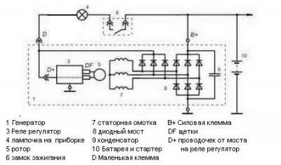

И по генератору: как устроено возбуждение обмотки? Не заряжаеться аккум, очередной раз растолкали, и я злой, решил дать ей оборотов поболее, чтобы хоть не заглохнуть нигде, и бац! засветили нормально фары, после остановки даже завестись смог...правда один раз всего)) Я так понимаю возбуждения на гену нету!? относительно недавно менял и шоколадку и диодный мост...только щётки не менял, но они ещё сантиметра по полтора торчат. Кстати лампочка заряяда после прогазовки до 3х тыщ оборотов гаснуть не перестаёт, но лампы не тускнеют после этого. что это может быть?

1. По коробке: а.регулировать трос, б.проверить уровень и состояние масла.
2. Насчот гены: счотки. Не понимаю как удалось поменять реле-регулятор без счоток, если это один девайс...
Ну или банальный обрыв провода возбуждения. Надеюсь, провода хоть проверялись на целостность?

у мя магнети марели гена, там щётки и регулятор отдельно находяться)
провод возбуждения насколько я понимаю идёт от стартёра?
Просто была запара с колхозом доставшимся от прошлого хозяина- стоял диодный мост от ТАЗа, подвешеный на проводах в подкапотном пространстве, купил нормальный родной и очень долго тормозил как его ставить) как мне кто то объяснял, возбуждение у мя от стартера на положительную половину диодного моста идёт. Правильно, или чёт напутал?
Сегодня пойду в гараж с электросхемой, так проблема что половина проводов заизолентена и поменяна, посему их истоки найти крайне сложно(
Сообщения: 17298
СообщениеДобавлено: Чт Дек 12, 2013 11:21    Заголовок сообщения: Ответить с цитатой
Нет такого понятия "возбуждение от стартера"!!! Возбуждение в нормальной схеме идет изначально от приборки, затем- от дополнительного маломощного выпрямителя на трех диодах. А вот выход генератора уже связан с общей шиной +АКБ/стартер, т.к. она- силовая и самая главная.

ага, понял... судя по схеме на гену должно идти 2 провода-серый и красный, серый-возбуждение,красный +аккума... гы, серого у мя какраз и нету))) понял, буду искать))) а мне кто то говорил что возбуждаеться от + стартера оО

ага, а куда возбуждение цеплять, на диодный мост штоле? я так понял, 3 диода-плюс, 3- масса, 3-возбуждение?

Про генератор ни ты ни подсказчик не имеет ни малейшего представления.
Провод с плюса моста к стартеру проводом возбуждения не являеться.
Это тот провод по которому генератор ток выдает.
Реле регулятор в моем и CreAtoR представлении выглядит так.
http://az270514.vo.msecnd.net/static/ti/2/421/048.jpg
Все в сборе. Щетки конечно можно поменять, но это паять надо.
Генератор с восьмерошным электрический близнец.
Отличаеться все го лишь формой деталей.
А про восьмерошный инфы предостаточно.
Вот сложнейшая схема его устройства.
Запускаеться через лампочку на приборке.

- регулятор у меня такой, отдельно от щёточного узла http://www.starter-generator.by/index.php?productID=1709
- сначала менял выжимной потому что он сдох, а потом при капиталке мастер посоветовал поменять и остальной комплект, так как там процентов 75 износа, и чтоб потом коробас не скидывать, сделали всё разом
- психанул не в плане начал бить и топтать педали с силой, а просто дал оборотов, плавно нажимая на газ, дабы гена имел бОльшие обороты и давал бОльший ток
не опошляйте пожалуйста, уважаемый, да я балбес немного, но именно поэтому я и спрашиваю у вас советов, и нечего хихикать там с меня))
за регулировку сцепы спс, буду пробовать, за возбуждение уже почти понял, сам балбес, надо было схему смотреть, но её тогда ещё у мя небыло,увы) У мя диодный мост такого плана http://exist.ua/price.aspx?pcode=RI-01H , Д+ это я так понимаю возбуждение?
- да, это выход с дополнительных диодов, эта клемма подключается к щеточному узлу, а на другие свободные контакты щеточного узла подключается клемма от блока схемы зарядки
а у тебя как сейчас?

у меня д+ подключена на щёточный узел, также туда идет д+ моста, но возбуждающего провода извне нету... я так понял нужно искать серый провод возбуждения, который после лампочки с приборки и его запитать на клемму на щёточном мосту, параллельно с д+ !?
Dimmos
Зарегистрирован: 10.08.2007
Сообщения: 1044
Откуда: Кострома
Авто: Регата 75, Марея 1.6
СообщениеДобавлено: Чт Дек 12, 2013 17:24    Заголовок сообщения: Ответить с цитатой
Да, правильно, провод с приборки тоже на Д
Маршрут этого провода проходит мимо силовой коробочки на моторном щите(в коробке на гайках разведены мощные плюсовые провода)
Так вот этот серый(или черный) провод проходит ниже и имеет разъем в этом месте (провод в провод), это специально, для диагностики сделано. Соединение может это быть окислено, вот и неработает

Нашел я этот провод...вроде этот )) у меня всё в гофрах корявых,) прилёпал его на д+ щёток, при включении зажигания лампа заряда погасла а после заводки через пару секунд загорелась.. напряжометра к сожалению небыло померять (( чё это такое?
Сообщения: 17298
СообщениеДобавлено: Чт Дек 12, 2013 21:17    Заголовок сообщения: Ответить с цитатой
Тот это провод, или не тот, проверить просто- садите его на массу- лампа должна гореть. Сняли- погасла. А после этого и остальное, к сожалению, без тестера для объективности не обойтись.
