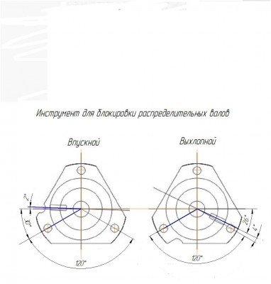

СообщениеДобавлено: Пн Окт 14, 2013 21:29    Заголовок сообщения: Ответить с цитатой
Dimmos писал(а):
vadimtokmak, с картона тоже покатит, а вот какой чертеж был за основу? дай ссылку
Вот картинка

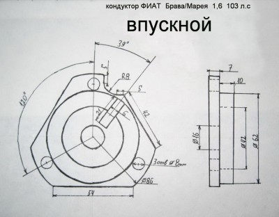

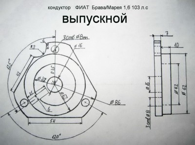

СообщениеДобавлено: Пн Окт 14, 2013 21:32    Заголовок сообщения: Ответить с цитатой
vadimtokmak, это неправильный чертеж, у впускного там угол 32, а надо 39, плюс ваша погрешность из-за картона, вот и чихает, и провал
вот правильные:
 Просмотрено:  3295 раз(а)
 Просмотрено:  3051 раз(а)

vadimtokmak
Зарегистрирован: 13.10.2013
Сообщения: 41
Авто: fiat brava
СообщениеДобавлено: Пн Окт 14, 2013 21:40    Заголовок сообщения: Ответить с цитатой
Я на форуме читал, что есть правильный чертёж и неправильный (именно эти цифры 32 и 39), и я понял, что правильный именно этот, где 32. Это точно, что нужно39???
