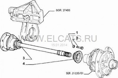

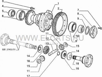

=aleks= Италоманьячище
Добавлено: Вт Янв 14, 2014 23:57 Заголовок сообщения: |
skorpionishe2009
люфт по оси и должен быть!!

skorpionishe2009 Италоманьячище
Возраст: 53 Знак зодиака:  Зарегистрирован: 16.01.2010 Сообщения: 1563 Откуда: Крым
Авто: Фиат Темпра 1,9 TDS
Добавлено: Ср Янв 15, 2014 16:22 Заголовок сообщения: |
Спасибо, кажись понял, сальник нуно менять короче.
