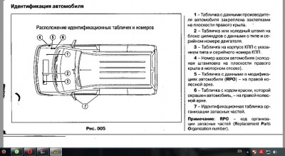

Фиат скудо 2001 года вин на крыле есть, не могу найти таблички и где они должны быть, у знакомого на скудике 99 года и вин и таблички на месте... подскажите где искать.

Vladimir TV
Зарегистрирован: 25.07.2011
Сообщения: 1071
СообщениеДобавлено: Сб Дек 28, 2013 20:49    Заголовок сообщения: Ответить с цитатой
Это поможет?

Пахентий
Зарегистрирован: 11.09.2013
Сообщения: 10
Авто: Fiat Scudo 1.9D
СообщениеДобавлено: Сб Дек 28, 2013 20:53    Заголовок сообщения: Ответить с цитатой
Странно нифига не видно завтра будем лучше смотреть... вопрос а если ее нет чем черевато...

Колобок
Зарегистрирован: 11.03.2011
Сообщения: 982
Откуда: Тернопіль
СообщениеДобавлено: Сб Дек 28, 2013 21:05    Заголовок сообщения: Ответить с цитатой
Тоді, скорше за все, авто було в серьозому дтп правою передньою частиною і при відновленні табличка не була прикріплена назад. Також, якщо немає наліпок на шоферській дверці та на стійці передньої правої дверки (фіат Скудо) - явний признак, що авто красилось.

Пахентий
номер 4 в тебе точно має бути, а далі табличка 1 на лонжероні алюмінієва, їх має бути дві, або наклейка на стойці з боку пассажира, відкрий дверку і подивись, но думаю, що в тих роках їх ще небуло
