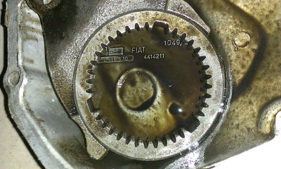

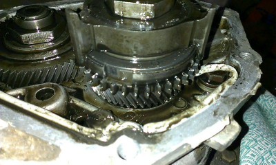

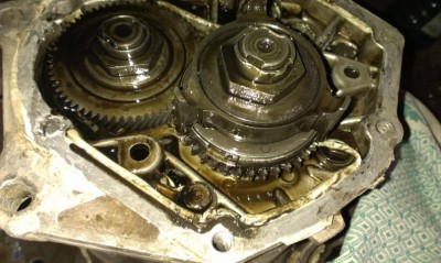

Может не туда пишу, но всё же..
Если у кого то есть кпп под разбор возможно и сможет мне помочь))
Нужна шестерня задней передачи на кпп с верхним переключением с уно 1,5 Smile муфта вроде целая) собственно фото прилагаются Laughing
если не найду сейчас, то буду заказывать в броварах, но уже только после праздников (может кто знает как они работают?)
И как видно по фото, она сидела на гермете, это норма??

ти розберись шо ти хочеш, а потім заказуй, на твоєму фото пара 5-тої переачі Laughing

Так задняя, это потому что от мотора сзади. Laughing
Коробка на гермете, это норма.
Коробочный гермет к этому беленькому отношения не имеет.
С завода нанесенно минимальное количество и выступивший внутрь валик(тоньше спички) застывает до крепости эпоксидки.
И к алюминию прилипает так, что с трудом ножом отколупываеться.
Но тот кто мазюкал эту с головой дружит плохо.
Куски дряни гуляющие в коробке стремяться закупорить все нужные дырочки, которые для смазки.
Дежурный, недорогой метод.
Сопрягаемые поверхности наждачкой до блеска и собрать на краску.
Краска годиться та , которая долго сохнет .
