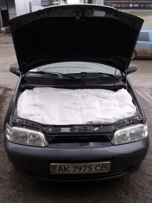

Я себе преобрел Автоодеяло(500грн), но как на зло холода кончились и протестировать полностью не получается. есть еще такой же теплочехол для аккума. http://avtoodeyalo.com.ua/

Интересная штука.
