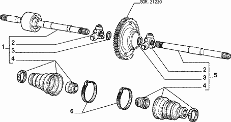

Позиция №4 пыльник, он же сальник и в нем же подшипник

т.е если я купил пыльник, я уже купил и сальник? Smile
меня просто запутали. один говорил, что это несвязанные вещи, что сальник это сальник, а пыльник - пыльник. и менять нужно конкретно сальник.
в коробке вообще есть еще какой-нибудь сальник, который может течь?
пыльник он ведь вообще снаружи находиться. возле колеса. а как я видел на яме, мокро именно на коробе снизу.
может мы про разные сальники говорим? Smile

смртри внимательно рисунок там всё понятно,течёт у тебя сальник внём вращается вал,продаются обычно комлектом вместе с пыльником.

Сальник продаеться отдельно в комплекте с пыльником идет токо 2хомута и тюбик со смазкой!!!ну сам пыльник конечно.

а тебе что говорили поменять? и картинку показали, и на пальцах объяснили...если течь с коробки, чего вообще к шрусам лезть? меняй все, что на картинке под номером 4. а вообще нормальных мастеров нужно искать. удачи

а в пункте 4 я вижу именно пыльник в разобранном состоянии (т.е сальник, подшипник и хомут), именно такой, как я купил.

Ну во первых если забраться под машину то откуда течет масло определить не сложно но если тибе на СТО все говорили что течет с под пыльньника то тогда нужно менять сальник который просматриваеться когда снимишь пыльник!!! сальник продаеться и меняеться отдельно от пыльников, шрузов, и всего что там рядом прекручено Exclamation !!!!
