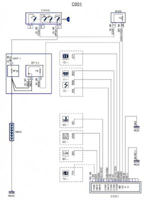

Нужна схема данного девайса для снятия ошибок, а то машинка потеряла и резвость и тягу. Ближайшая диагностика в р-не 60 км. Может у кого есть скиньте, пожалуйста.
Заранее благодарен!

СообщениеДобавлено: Пт Июл 13, 2012 18:55    Заголовок сообщения: Ответить с цитатой
Лови
