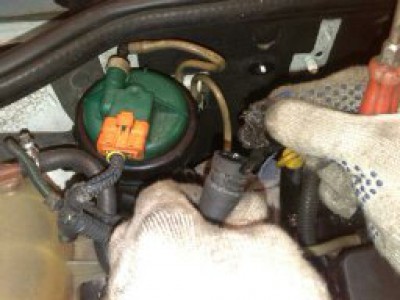

Фінал виявився неочікуваним. Довго я налаштовувався на розборку насоса. Оскільки досвіду не маю, вирішив купити б\у насос, поставити його, а свій потім попробувати реанімувати. Сьогодні прибув насос, і я налаштований на довге крутіння гайок, начитавшись підказок на форумі пішов в гараж. Першим виявив невідповідність вигляду зовнішнього насосів, ну то таке, аби працювало. Обкладаю тряпкою насос і знімаю патрубок подачі від бачка. А рідина не тече з нього Shocked , розвертаю його до себе і бачу вньому тряпочку. Після видалення її поставив назад патрубок і завів двигун, рідина миттево пішла до дна бачка. Вимкнув двигун і долив до максимуму рідину, з вивішеними колесами прокачас систему , поки бульб майже не стало. Потім опустив передок і завів двигун, а гур працює нормально Very Happy .
Тепер питання присутності ганчірки в патрубку. У мене два варіанти: або попередні власники самі при зборці забули її витягти, або на СТО спеціально її туди всунули. Клієнт приїжджає до них із проблемою, вони роблять вигляд заміни насоса, пів дня тиняються біля машини, витягують тряпочку, збирають назад до купи все і здирають гроші (хоча в це не хочеться вірити).
От така історія. Тепер у мене запасний насос буде.
тряпочка у патрубку
Shocked спасибо за ответ
