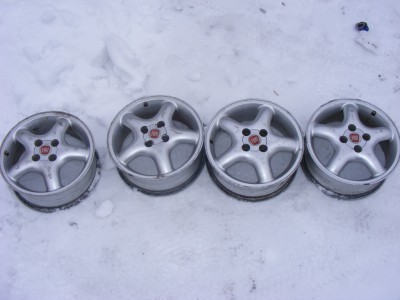

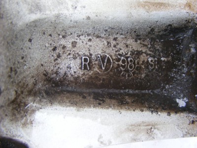

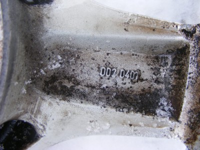

Добрый день!
Столкнулся с такой проблемой, очень захотел литые диски на летнюю резину, а на железо зимнюю поставить. Причем хотел именно заводское европейское литье, как вы знаете r15 4х98 на сландо и аукро практически нет (продают только несколько лотов и цену ломят 2000 и более. Надо было не жаться и брать на аллегро. И вот увидел обьяву на сландо с фоткой дисков с фиатовскими колпачками, прод по телефону сказал что дырки 4х98, и я поверил!!! Получил на новой почте, линейкой дырки померял, вроде похоже на 98мм (глаза замулили фиатовские колпачки!!!!!) Внутри диска увидел циферки, там то же под грязью видел 98. В гараже начал пялить на авто а они не становятся, похоже все таки 4х100. Помогите расшифровать надписи внутри диска
Большое спасибо продавцу из села Соломоново возле Чопа Ивану Владимировичу Бескиду!!!!!!! Морозится на телефон не отвечат!!!

походу это год выпуска и разболтовка 4х100

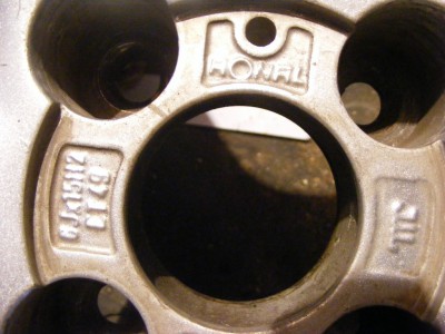

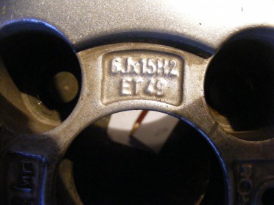

zema_tr
Марат мав на увазі автомобіль, на якому, зі слів автора, стояли ці диски!? Smile
Дуже схожі на заводські опель вектра В (4х100, ЕТ49, ЦО56.6). Повинні бути ще надписи!!!
На яке авто хочеш поставити? На добло?

zema_tr
А під кришечкою? Ну щось типу "GM"?
Хоча я більш ніж впевнений, що це опелівський диск!
п.с. Не обов`язково набрехав, може і привіз, от тільки фіатовськими це їх зовсім не робить Smile

черно-белый написано что
надо диск PCD 4x98
5 1\2J H2 ET32 или 6J H2 ET31.5
Похожий что ваши диски для VW !
знакомый тоже продают литье 4шт за 1000грн Rial 6J H2 15диск ET38
PCD 4x(но не знаю это 98,99,100) вот как правильно замерить ?

Обпель, Шевроле имеют 4х100, тоже чуть сдуру и на шару не взял для зимней.
А первые цифры- посадочный для шины в дюймах.

сходил в гараж, снял крышечку с эмблемой и сфотал. И как тут можно понять какое межболтовое расстояние???? Для себя хочу узнать на будущее.
