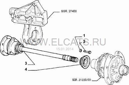

Уходит масло из коробки, откуда точно не разобрался. Может ли оно уходить из под сальника правой полуоси. Там как-то непонятно устроено, полуось двигается на миллиметров 5 вдоль оси, влево вправо. По моему так не должно быть.

Аналогічна ситуація була. Вилікував заміною пильніка та сальніка-підшипника. Правда полуось гуляла може на 2-3 мм (орєнтовно "на око"), а може й на 5мм як увас.

Ага, кое что прояснилось, там есть подшипник , спасибо.

Эта штука на Фиатах называется "сальник-подшипник". У меня тоже через него подтекало, только через левый.
СообщениеДобавлено: Вт Янв 14, 2014 21:40    Заголовок сообщения: Ответить с цитатой
skorpionishe2009
у тебя там не должно быть как сказали выше пыльник подшипник!!
у тебя выходит с коробки полуось на внутренний шрус!!в том месте где полуось входит в коробку там стоит сальник!!
просто у товарищей с объёмом 1.6 и 1.9д чуть другая история!! Smile

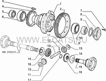

Да, так и есть, из коробки выходит полуось на что-то типа подвесного подшипника, а дальше идет внутренний ШРУС. А в чем там эта полуось крутится, там в коробке вместе с полуосью что-то двигается туда сюда. Не пойму что там за конструкция.
СообщениеДобавлено: Вт Янв 14, 2014 23:57    Заголовок сообщения: Ответить с цитатой
skorpionishe2009
люфт по оси и должен быть!!

Спасибо, кажись понял, сальник нуно менять короче.
