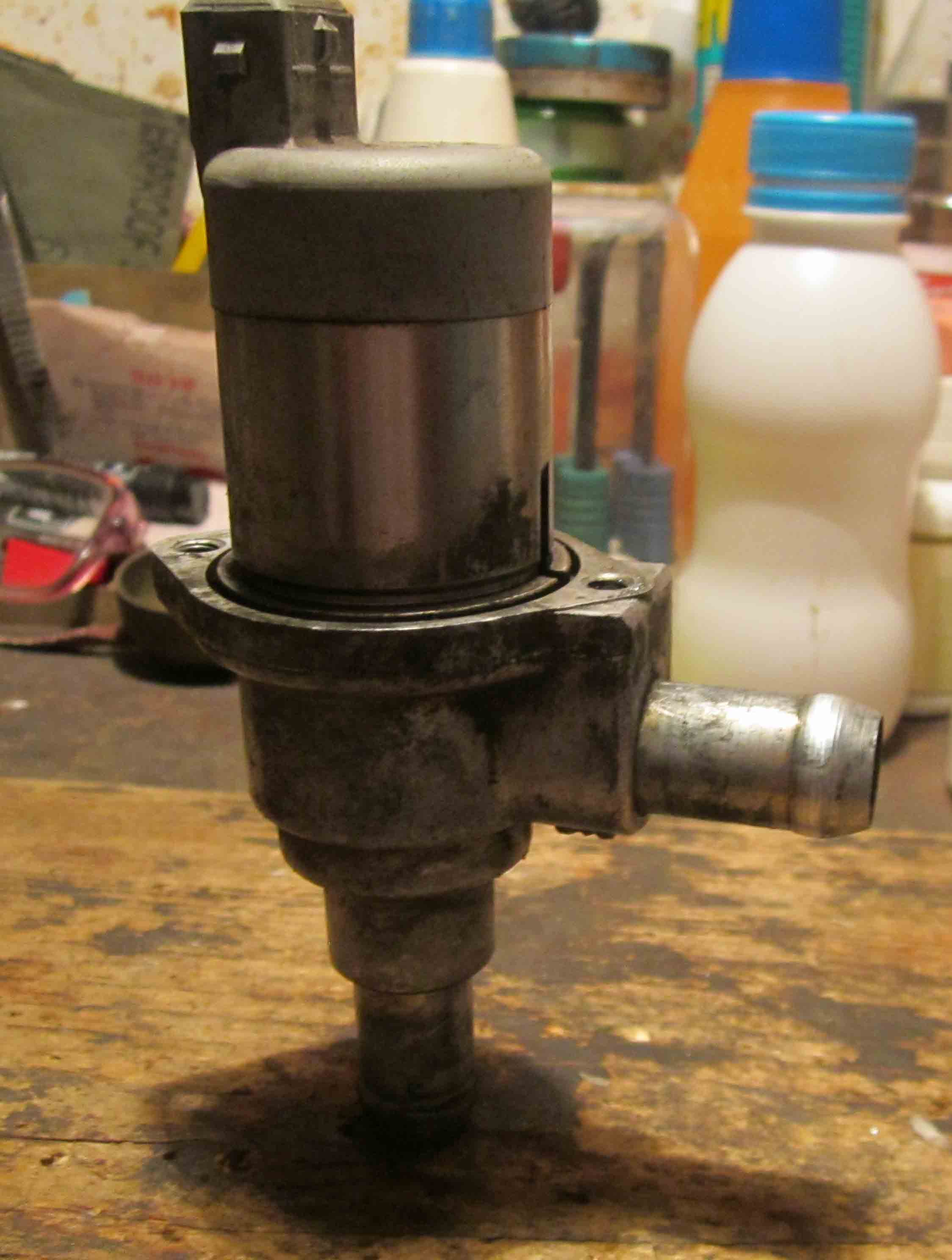

На холодную слабые холостые.
Снял клапан холостого хода,при этом отсоединил патрубок охлаждающей жидкости,что бы добраться.Завелся,обороты взлетели до небес,охлаждающая жидкость похерачела на движок))))ну это так отступление от темы.
Как правильно его разобрать?

а чего ты добьешся его разбором ?
промыть можно и не разбирая
если он износился -разбор не поможет

MarelliAutronica
берёшь одной рукой за корпус клапана,а второй за то место где патрубки.и в разные стороны разъединяешь!!
поможет на годик другой!! Smile если знать как сделать!!

А кто сказал, что с клапаном что-то не так? Или все позабыли об импульсах с ЭБУ и пресловутом транзисторе?

=aleks= писал(а):
MarelliAutronica
Там же шток стоит,пробовал его достать не получилось

MarelliAutronica писал(а):
=aleks= писал(а):
MarelliAutronica
я по моему по русский написал.тянуть в разные стороны надо,а не шток колупать!! Rolling Eyes
=aleks= писал(а):
MarelliAutronica
Так бы и написал,что держится данная конструкция на уплотнительном кольце,как я понял!Если тянуть в разные стороны,то можно и отвертку разобрать!
