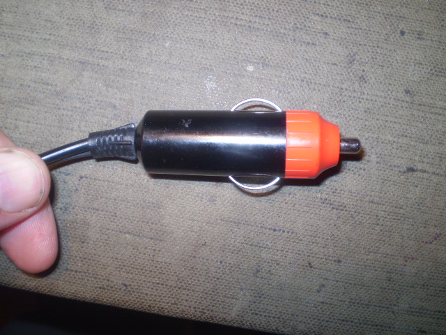

Сообщения: 17345
СообщениеДобавлено: Вс Янв 19, 2014 16:01    Заголовок сообщения: Ответить с цитатой
Я говорил о гнезде родного прикуривателя. Вот такой держится нормально, и как видим, нет ничего там, кроме ушей...
