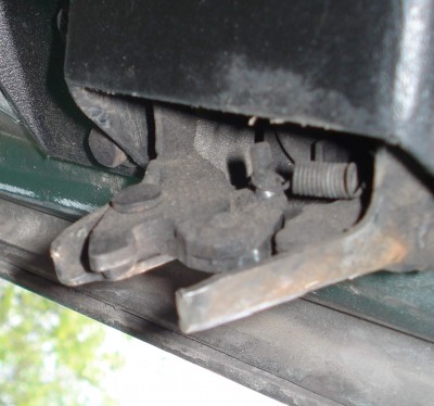

CreAtoR писал(а):
а покажи фото крупным планом, мож сколхозить можно?
На свой нашел выход с положения.
Легко Very Happy можно.
Фся пролема в толщине "язычка"
Делаем его двойным и забываем о проблеме.
Фото.
Поверх старого прилеплен "изготовленный" Very Happy

Тему можно закрывать, буду делать как у Qstas
