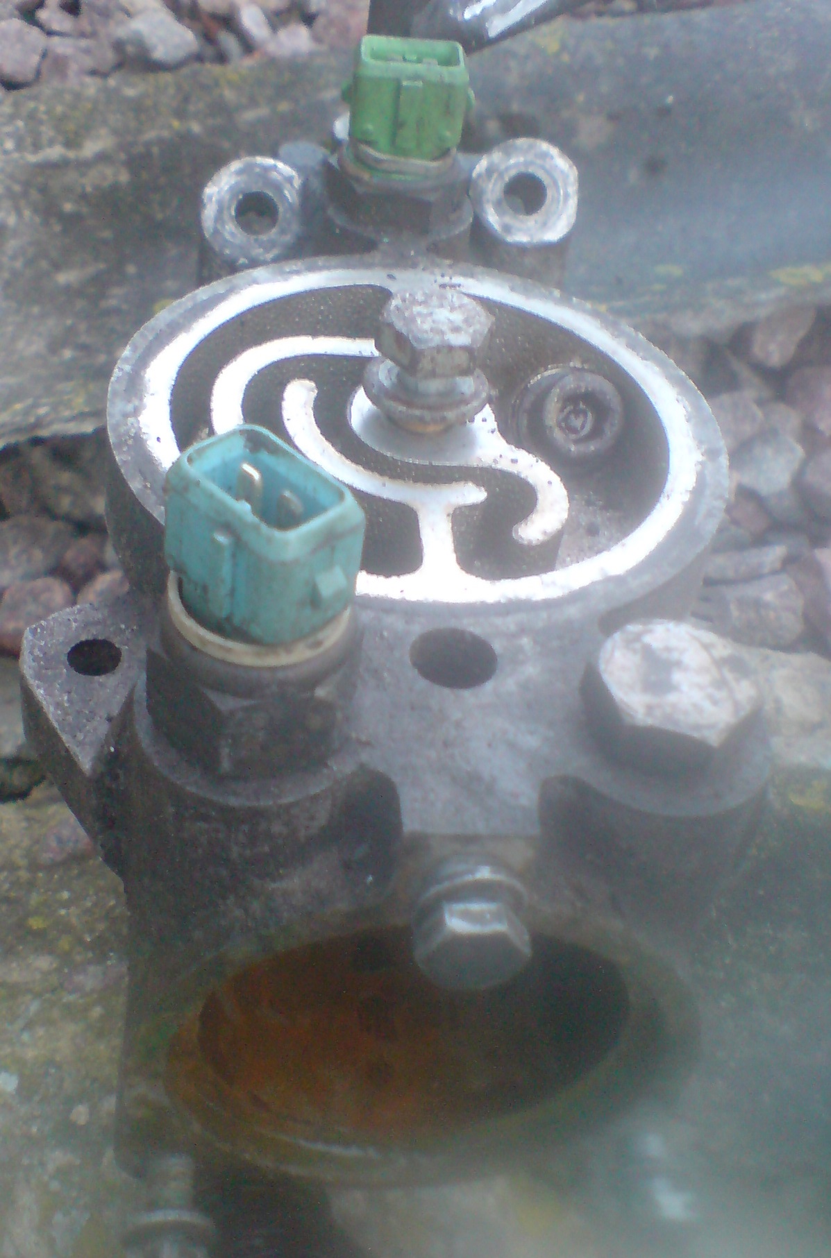

СообщениеДобавлено: Сб Фев 08, 2014 21:49    Заголовок сообщения: Ответить с цитатой
на фото 2 датчика - синій і зелений. датчик температури ОЖ?
а другий?
