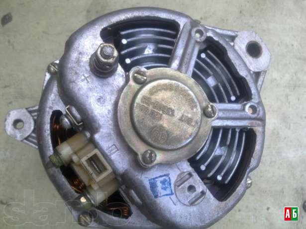

Авто Фиат Ритмо 1982г.в. 1.3бензин. Имеется генератор(фото1), регулятор напряжения(фото2), (катушка зажигания и трамблёр - вазовская), но не подключено теперь, а прежний хозяин говорит, что всё работало, и лампа и зарядка.
Как правильно всё подключить обратно, если можно поподробней? По схемам в интернете не нашёл, и понять не смог. Зарание спасибо за ответы!

Уточните марку генератора. Или- куда прозванивается ОВ, тот самый контакт "Ш"- на массу, или на +12-болт? Там должно быть около трех ом.

Ссылки на ВАЗовские схемы- хорошо, но такого генератора ВАЗ не применял. Это скорее всего Г-250.

Генератор уже куплен новый - Г250.

Тогда вариант один- к."15" РН идет на +12 после ЗЗ, а "67" на "Ш" генератора. Вот только контроля заряда просто так, легко и быстро не будет. Или разбирать генератор, или лепить амперметр...

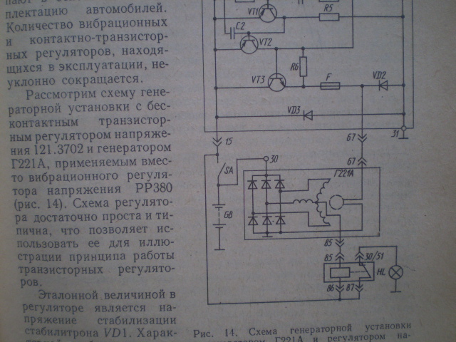

А так и понимайте- для контроля заряда, как в ВАЗах ранних, требуется отвод от средней точки обмоток генератора плюс реле РС702.
В генераторах более поздних, в т.ч. и ВАЗ/ЗАЗ... совершенно другой РН и другая схема контроля.
Вот схема вазовского Г221 с идентичным РН, обратите внимание на еще один вывод "85" из генератора и ниже- реле + лампа.
У вас такого нет.
