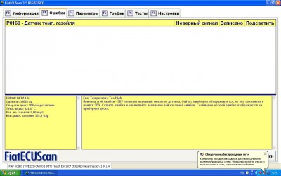

Всім привіт, щось мій доблик став погано переносити морози. Вже другий день при заведені появляється помилка P0168, "Температура палива занадто висока", потім сама і пропадає. В баку літрів з 30 євро дизеля від окко. В чому може бути проблема, морози, соляра?

может контакт проверить? может на морозе пропадает...

| maestro_a писал(а): | | может контакт проверить? может на морозе пропадает... |
А можна детальніше що за контакт?

На вулиці -20, 3 рази прогрів свічі і з першого разу завів. При заведені потрусилась трохі, обороти підскочили до 1000, через 5 секунд все вирівнялось. Якби не детонація то все було б добре.
Помилок вже немає ніяких.
Які думки?

с контактами что-то творил?

| Ні, нічого не робив, подивився, там все сухо і закрив. Щось не можу на тому форумі фото подивитись шо і як там, зараєструвався, а пише що немає доступу.
