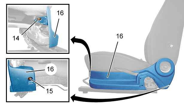

Купил вот такие чехлы, и теперь испытываю проблемы с их установкой. Задние надел относительно легко, а вот защитные накладки передних сидений очень плотно прилегают к самим сиденьям, и не позволяют пропихнуть "юбку" чехла.
Подскажите, пожалуйста, как можно снять или ослабить эти накладки?

Снять болты (14), (15).
Открепить наружный корпус сиденья (16).
Отделите - Снять : Наружный корпус сиденья (16).

Спасибо, так гораздо понятнее. Не подскажете ли, где скачать такой мануал?

Брал здесь: Peugeot Service Box Documentation Backup 2013-11.
Пежо БИППЕР - все, кроме двигателя актуально для ФИОРИНО. В теме "Книга по ремонту Фиат Фиорино" есть ссылка.
