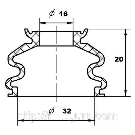

Здравствуйте, подскажите пожалуйста размер пыльника шаровой или номер детали какой подходит, снимал полуось повредил его нужно срочно купить.

Якщо терміново,то в магазин і підбирати аналоги,до 2006р.в. підходять з ваз 2108-9, може і підійде на пізніші випуски.

может кому-то пригодится?
