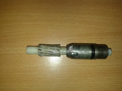

Может кто подскажет что может быть, слизывает шлицы на пластиковой шестерне в кпп, которая идёт на электронный спидометр, авто мультипла спрашиваю здесь так как коробка подходит на марию, история началась прошлой зимой застрял в сугробе потом выскочил на асфальт и всё упало на ноль,снял шестерню сломана, заменил проехал 50 км снова слизало, выточил ещё три штуки, две слизало за километров 200 , заметил вот что на металической направляющей сначало рисовало риску, затем начало увеличиваться, подтачил болгарской, а оно уже вокруг начало есть, смотрел зеркальцем ответная вроди целая, что может быть может было у кого такое

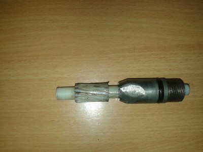

вот ещё фото

видать на зубах дифференциала есть зазубрины...может даже одна - достаточно для пластика.
можно попробовать, не снимая, плавно прокрутить за колесо и с фонариком рассмотреть КАЖДЫЙ зуб.
в идеале бы конечно снять-разодрать-посмотреть-устранить.

крутил с фонариком и зеркальцем и туда и сюда зубья все ровные, там стоит большое зубчатое колесо, а забыл тросика нет спидометр электронный

юрчик UA,там троса нет-электронный спидометр,проблема действительно в коробке,но не в дифе а в приводе,на валу есть ведущая шестерня спидометра вот она пошабашила и жрет ведомую шестерню

сегодня ездил к ремонтникам, говорит была похожая проблема, поремонтировать не смогли, проблема в дифиринциале, другая коробка стоит 450у.е. вот дела

Ребята, а вы не обратили внимание на то, что покорёженый корпус привода? Может сам привод посажен очень глубоко или в диффе люфт появился?

а я за шо говорил? было на одной машке дифф на улицу прогрыз себе дорогу - масло вон. а надо было лишь вовремя сменить подшипники диффа...
