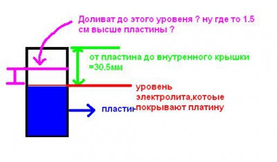

Дима сейчас поставляю назадки а после зарадки можно ли 6-той банка доливать дистилированную воду ?
какая норма уровня этого электролита ?
видно что 6 той банк электролита не покрывал пластини !
еще уровень электролита должен только покрывать пластины или должен высше и на сколько мм ?
спасибо

Элекролит должен покрывать пластины 10-15мм.Доливаешь ДИСТИЛИРОВОНОЙ водой и на зарядку.

СообщениеДобавлено: Вс Янв 26, 2014 17:07    Заголовок сообщения: Ответить с цитатой
правильно или понял ?
сейчас иду в аптеку за дистилированую воду.
Все правильно,если срочно-пока будешь ходить можешь поставить на зарядку.
Сообщения: 17343
СообщениеДобавлено: Вс Янв 26, 2014 17:12    Заголовок сообщения: Ответить с цитатой
Да, правильно- в каких-то АКБ 10 мм, в каких-то 15 мм., главное, чтоб была. Заодно в аптеке купите большой шпиц- 20 мл, пригодится. В т.ч. и воду доливать. И что угодно.

На аккумуляторе сбоку есть метки макс. и мин. уровня електролита - по ним ориентируйтесь

Ага, это если корпус прозрачный, и то- не всегда, а здесь как?
