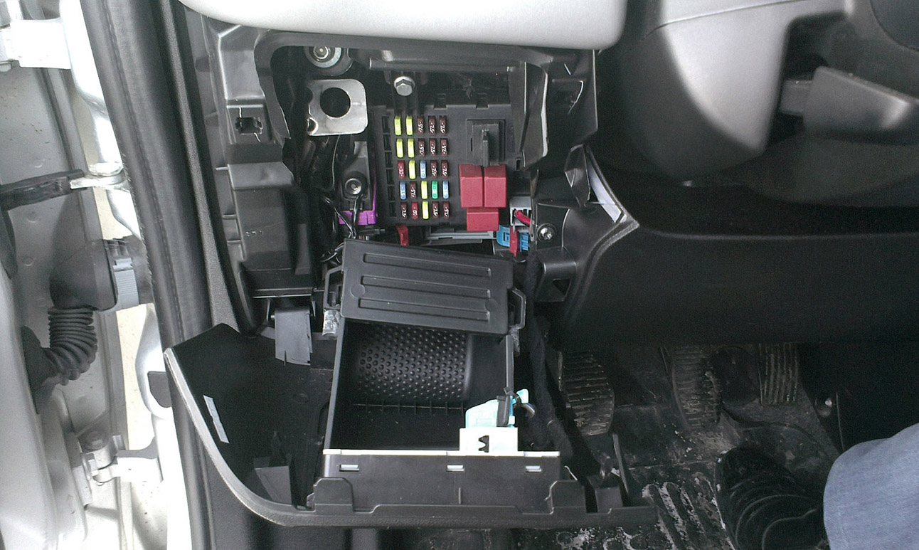

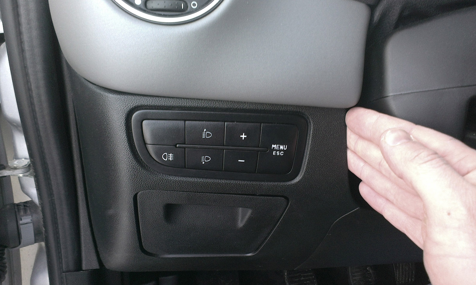

Сам неделю назад мучался. В итоге - немного храбрости и вуаля - ларчик просто открывался.
И так. Декоративная панель (над левой ногой водителя) крепится в нижней своей части на пластиковые "зависы". В верхней части крепится на две защелки (их видно на втором фото). Что бы открыть доступ к предохранителям - нужно потянуть на себя правый верхний угол панели и она "откроется". Кстати, небольшой карманчик в самой панели открывать/снимать не стоит. Он к креплению панели никакого отношения не имеет. Вот в принципе и все.
У себя искал доступ к предохранителям по другой причине - потухла полностью панель приборов - подсветка, пиктограмки, приборы не работали, БК не светился.
Грешил на предохранители. Но предохранители оказались целы. В итоге снял/одел клему АКБ и все стало на свои места. Вот теперь сижу и думаю - и что же это было?

Спасибо!
Я правда позвонил на техстанцию и мне подсказали как добраться до предохранителей.
Поменял и прикуриватель работает.
