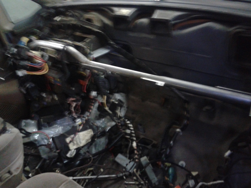

http://fiat-club.org.ua/forum/download.php?id=69199 Надо добраться до детали выделенной красным и заменить ее на аналогичную с заслонками.(сняв верхнюю часть торпеды) Снять нижнюю часть торпеды и вынув блок регулировки печки установить в него ползунок с тросиком(предварительно его разобрав). Сделать обратный меневр по сборке и вуаля появился переключатель на внутренний обдув. З.Ы. Как мин. день работы,переломанные дефлекторы(если торпедо не разбирался ранее) испорченные нервы. На данный момент меняю кондиционер на климат. Я уже пожалел что связался......Разборка то ладно.... Wink
,а вот собрать это писец.......

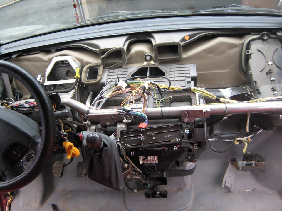

подкидываю фото разобранной торпедо ( с просторов инета...)
кишки и внутряк..

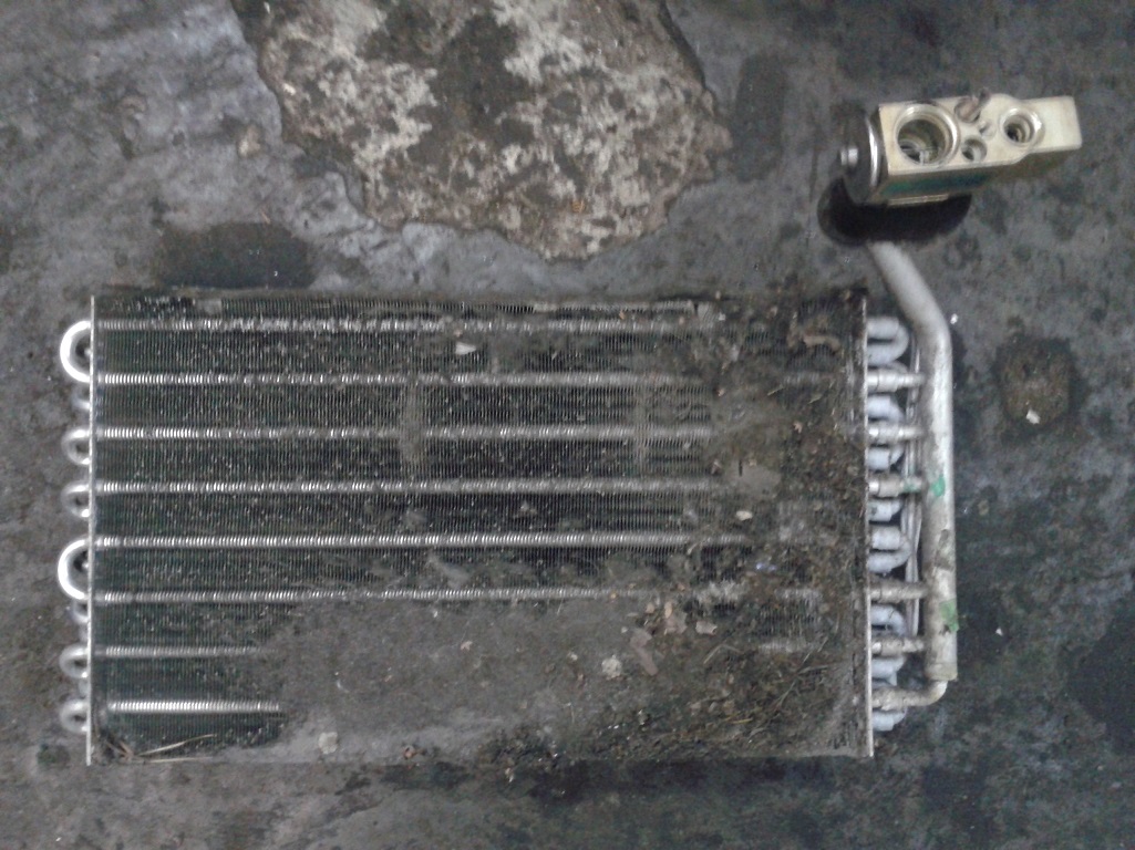

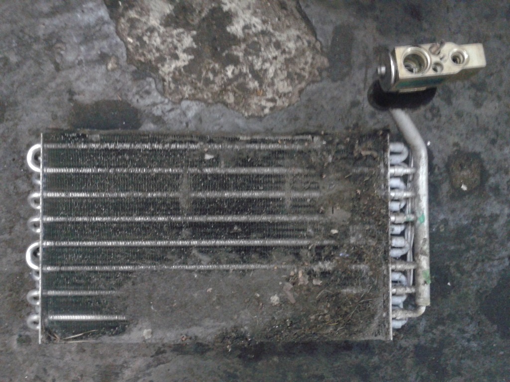

Подкидываю фото из ЖИЗНИ......
А это испаритель(он же салонный радатор кондиционера),снятый с улиса в котором не стояли фильтра салона.

Да, радіатор просто жесть!!! В мене теж фільтрів не має, прикидаю що там робиться.

Пока не вытянешь радиатор печки ниччче не увидишь..Так же само и с вентилятором печки. Снимешь карлсона там тоже "красота" может быть. Как практика показывает реостат карлсона засыпан иголками,листьями и пр....

Мало того что он забитый мусором,дело в том что летом когда начнет работать кондей,мусор все время будет мокрый ибо будет плохой слив конденсата. В результате сгнивают нижние трубки испарителя. Shocked З.Ы. В данном случае,как на фото,испаритель лето вряд ли пережил бы.
