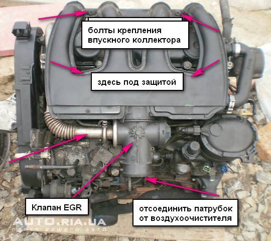

stamat11
Зарегистрирован: 09.11.2011
Сообщения: 556
СообщениеДобавлено: Вт Янв 24, 2012 12:27    Заголовок сообщения: Ответить с цитатой
dawud007
Снимаем впускной патрубок с клапана EGR
отсоединяем трубку (с нержавейки)
Впускной коллектор прикручен четырмя болтами под шестигранник (находятся за крышкой клапанов), выкрутив вытягиваем коллектор вверх.
выкручиваем сам клапан EGR по часовой стрелке
Расширительный бачек не мешает!!!!! Но можно для удобства отвести в сторону, ну и если понадобится, само его крепление тоже можно снять!!!

СообщениеДобавлено: Вт Янв 24, 2012 16:27    Заголовок сообщения: Ответить с цитатой
Вот ето я понимаю ОТВЕТ!stamat11 респект!
