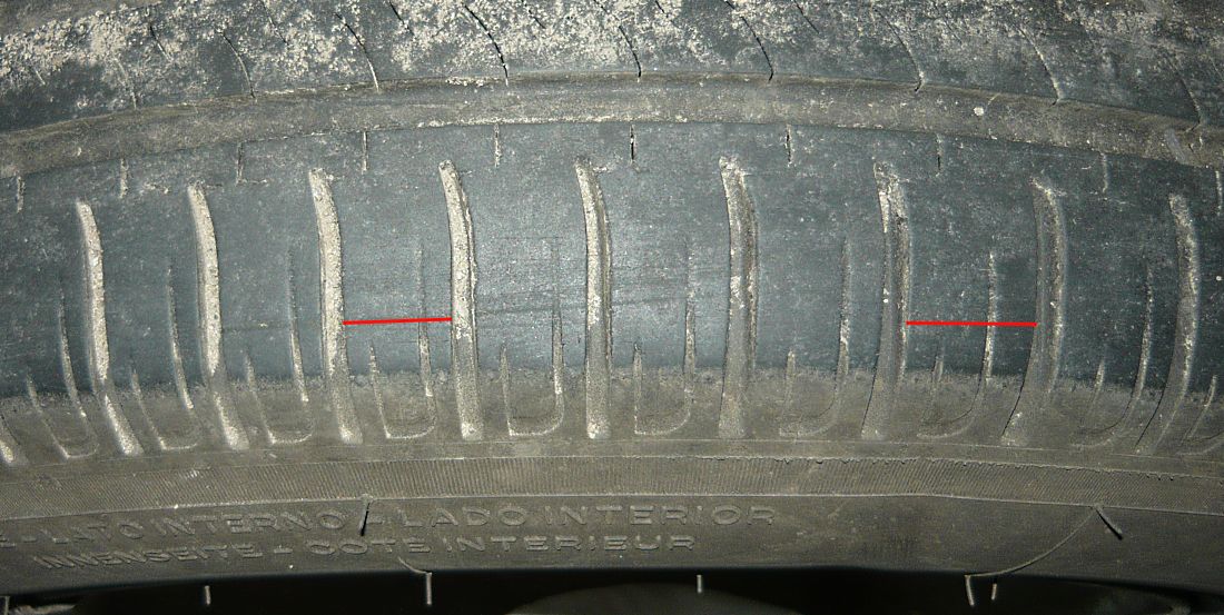

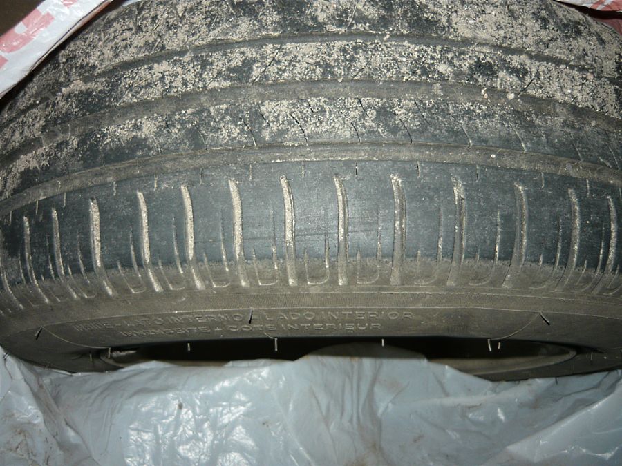

На покрышки свои гляньте.
Там переменный шаг рисунка для исключения резонансов.
Даже на Газоновском железном пропеллере лопасти не крестом стояли, а буквой Х.
шо шо ?! Blink Hmm

СообщениеДобавлено: Вт Фев 11, 2014 03:41    Заголовок сообщения: Ответить с цитатой
ехть..... точно разный шаг протектора... Confused
Скажите люди, этого только я не знал, или я не один такой?
Пришлось идти в гараж доставать летнюю резину фоткать, иначе сна не видать.
