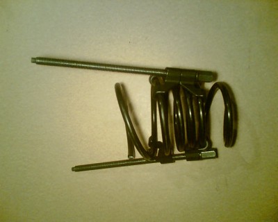

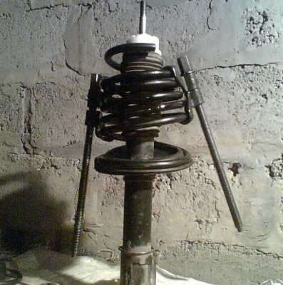

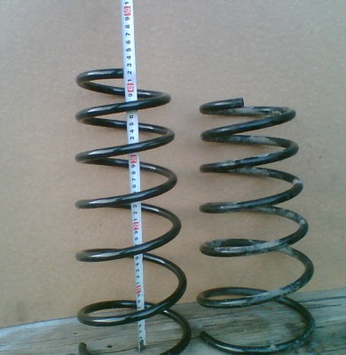

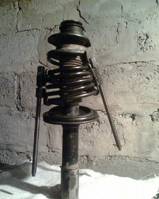

Актуально перед зимой.
Клиренс,однако.
Пружины просели со временем.Несмотря на то,что стояли пружины
на 6 витков и диаметром прутка 13,8мм.
Купил CS Germany.Пруток 13,8мм высота пружин 427мм в свободном состоянии.По каталогу -на дизель 1.9 (толще не бывает).
http://www.coil-springs.de/download/CS_Germany_Katalog_rus.pdf
Для замены пружин нужен хороший съёмник.и ничего не стреляет и не соскальзывает.Съёмник купил у нас на автобазаре.
