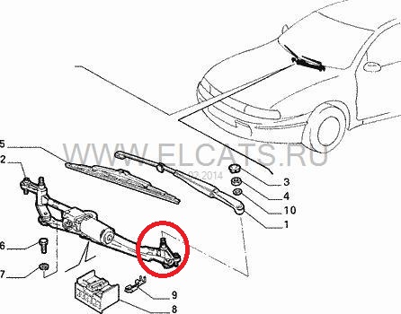

Доброго всем времени суток. Стал замечать какой-то стук при включенных передник дворниках. Подергал поводки рычагов - стучит водительский. Присмотрелся, сам "вывод", на который надевается поводок дворника, ходит в стороны в посадочном своем месте, т.е. рычаг хорошо погуливает. Есть ли какие нибудь ремкомплекты дворников или замена трапеции?

Да нифига там страшного,втулки направляющие разбило, летом делал сию процедуру, снял трапецию, всё смазал, втулку поменял, от каког0 то ТАЗа, до кучи, моторчик почистил смазал, всё работает, не стучит!!! http://www.drive2.ru/cars/fiat/brava/brava/malenkiy-mewer/journal/288230376152500351/ и http://club-fiat.org.ua/forum/38-7507-1

slets7 а что за втулки, от какого-то таза? Всмысле втулки от трапеции дворников ваз-21ххх?

Да фиг его знает, я снял, помыл почистил, нарыл какие-то, дабы на работе этого добра навалом, собрал поставил, попробовал, всё ништяк, вскрытие покажет!!!
