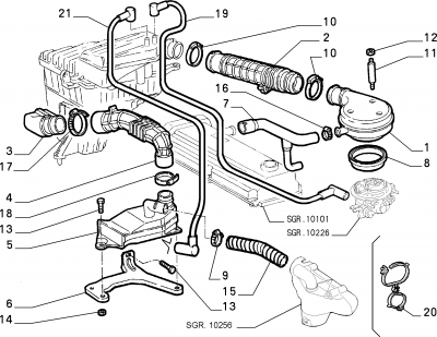

Надо будет присмотреться к нему. Не знаю какими силами, наверно после танцев с бубнами и вспоминая чью-то мать, рассоединяя и подсоединяя разъемы на монике проблема ушла сама собой. У меня вопрос такого плана. При замене расходников, некий "халоп" меняя фильтр воздушный забыл поставить обратно патрубок №4 на картинке, пластиковый, и теперь и "халопа" не снайти и патрубок утерян, на что он влияет???? Какие могут быть последствия????

Второй день катаюсь без этого патрубка. Снял, поездил по трассе и ничего. Ни лучше ни хуже, думал может лучше приток воздуха будет, меньше сопротивление воздуху. Я думаю он больше зимой нужен, чтобы теплый воздух, через термостат №5 брать с выхлопного коллектора
