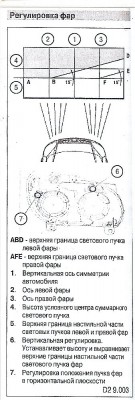

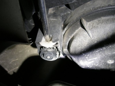

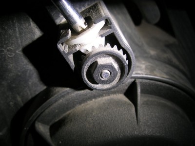

СообщениеДобавлено: Чт Фев 13, 2014 13:33    Заголовок сообщения: Ответить с цитатой
Иван1985
Регулирывать достаточно длинной отверткой, т.к. один из регулировочных болтов далековато посажен.
Правила регулировки на картинке.
На ровной дороге ближний свет должен иметь горизонтальную границу на расстоянии 50 метров.
Один из болтов ворочает фару влево/право, другой - вверх/низ.
Не знаю как у других, я совместил точки "В" и "F". Иначе выходит чё-то не то. В итоге, в тумане лучи (именно пучки) лупят оба на правую обочину. При этом граница света и освещённость самой дороги в норме.

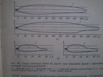

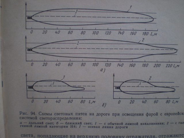

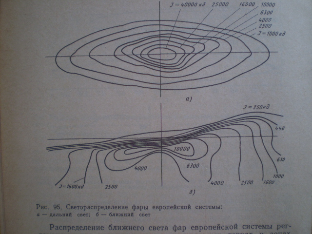

СообщениеДобавлено: Чт Фев 13, 2014 13:56    Заголовок сообщения: Ответить с цитатой
Может потому лупят, что в еврофарах луч асимметричен и должен больше светить вправо, чем влево?

СообщениеДобавлено: Чт Фев 13, 2014 14:15    Заголовок сообщения: Ответить с цитатой
Так глубоко не нырял )))
Всё может быть.
Не исключаю, что канкретна у меня левая фара чуток перекручена вправо, а левая в норме.
Зато, так лучше выхвачена правая обочина, без особых потерь главного ближнего света.
И исчо, у Доблика ближний свет ваще не тухнет. При включении дальнего, просто добавляюцца лампы дальнего к уже светящим ближнего.
При нулевом положении корректора фар имею достаточно освещённую область обеих полос дороги, при границе света = 50м. А вот уже ближе к правой обочине свет начинает уползать вдаль. Чётко, как показано на картинке. Только в моём случае оба сектора светового потока совмещены по правому сектору.
