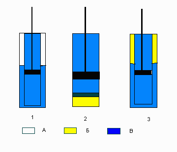

"кстати, не пойму я, на одних сайтах пишут что это газ аморт, а на других пишут что масло.."
Всё это рекламные штучки и условные названия от "специалистов" за прилавком.
Все амортизаторы имеют внутри масло.
Безмаслянные, фрикционные применялись на каретах. Laughing
1 - классическая конструкция телескопического амортизатора. Называют маслянным
2 - настоящий газовый
Газовый он и есть газовый. Классная вещь.
3 - классический поддутый низким давлением
Называют газомаслянным и применением слова газ повышают рейтинг.
А - газ (воздух) без давления
Б - газ под давлением
В - масло
Разобраться с чем имеешь дело держа в руках легко.
1 и 3 не могут работать вверх ногами.
3 некоторое избыточное давление выталкивает шток
2 и работает в любом положении и шток выпирает с усилием под десять кг.
1 и 3 после стоянки, за счет уравнивания уровня масла в полостях начинают работать после самопрокачки.
Движение по дороге её тут же организовывает.
Самопрокачка для них дело совершенно нормальное и заниматься выполнением дурацких рекомендаций по какой то особенной прокачке перед установкой совершенно нет нужды.
В нете целый ритуал сдуру расписали.
2 всегда готов, и все хорош, но цена конечно еще та.

2- а почему "настоящий газовый" ????
во всех системах аммортизацией(гашением колебаний) занимается масло
газ используется для устранения вспенивания масла
однотрубник и двухтрубник -разная площадь поршня и разное давление газа но у обоих поршень по маслу работает
просто у однотрубника нельзя низкое давление газа использовать а не то поршень через жидкость продавит перегородку в газ и газ сработает как еще одна пружина

газовых амортов для машины нет )))
есть ОДНОТРУБНЫЕ
да они работают жесче
