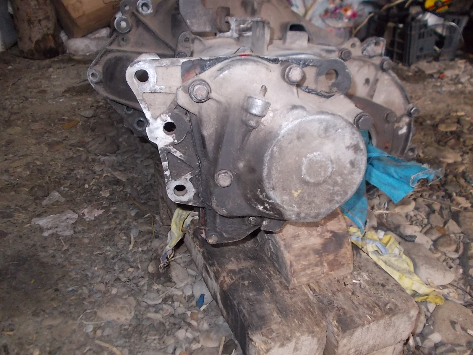

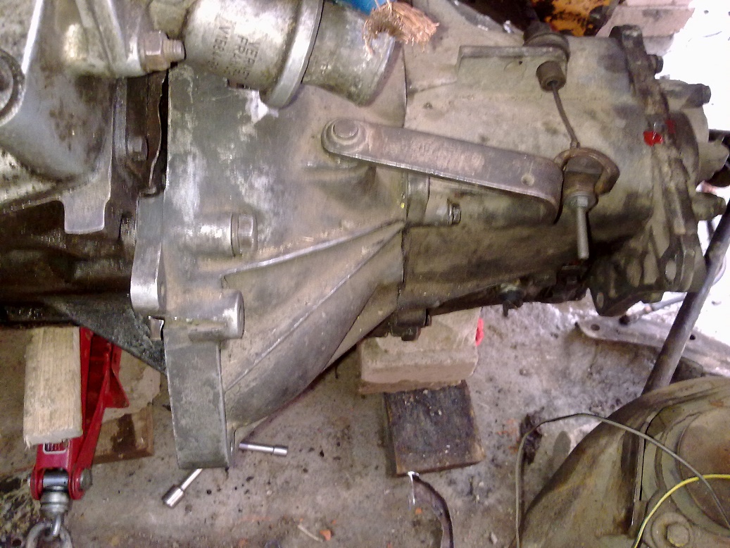

У меня на момент покупки Fiat Ritmo I 65CL 1.3 138A стояла 4ст. КПП которая текла и выбивала почти все передачи. Тип включения - нижнее. Один рычаг. Тришип. Первичный вал 17 зуб.
Решил сменить КПП на 5ст. Попалась от Регаты 1.3(по крайнер мере мне так сказали). Состыковалась с двигателем как родная.
Однако не заходит стартер (Marelli). Отверстия со стороны КПП на стартер, те что напротив друг друга имеют большее расстояние чем на старой КПП. Хотя первичный вал тоже 17 зуб.
Может кто-то сталкивался с проблемой?
Какие вообще типы стартеров есть на Регата\ Ритмо 1.3 с нижним включением под тришип?
Крепления КПП со стороны 5-той передачи тоже не совпадают.

более вероятно, что кпп у тебя с 1.5
недавно как раз человек с подобной проблемой искал стартер и всплыли подробности отличия кпп 1.3 от 1.5
у него кпп от 1.3 на 1.5 моторе.
может вы бы просто махнулись коробками?

Можете дать фото крепления кпп со стороны 5-той передачи?
Сообщения: 25295
СообщениеДобавлено: Вс Фев 16, 2014 19:33    Заголовок сообщения: Ответить с цитатой
имеешь ввиду фото кронштейна? на первой фотке похоже на дизельную подушку - на бензинках круглая с ушами только ставилась.
а вообще: давай фото всех моментов, которые тебе показались подозрительными - бум смотреть Smile
по поводу видов стартера: может быть ММ или Вош, но отличия лишь немного в форме и во втягивающем реле - они разные, крепление до коробки стопудово одинаковое для одного и того же мотора.

СообщениеДобавлено: Вс Фев 16, 2014 19:42    Заголовок сообщения: Ответить с цитатой

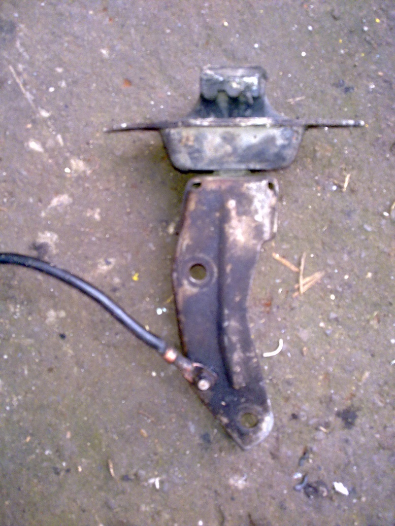

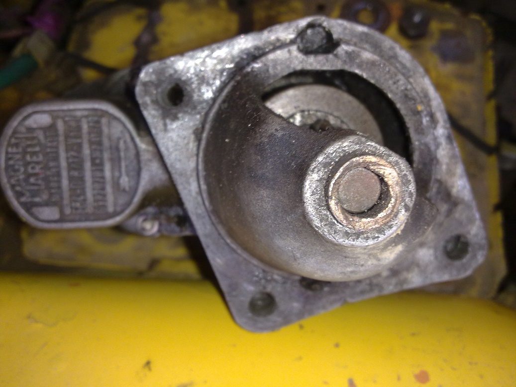

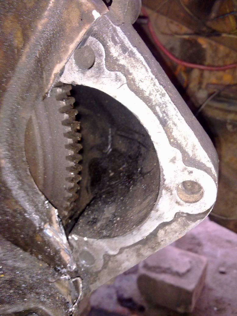

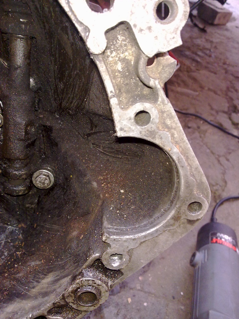

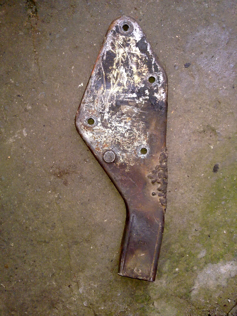

Вверху крепление которое пришло с КПП. Человек уверяет что КПП с Regata 1.3 В этом посте мое крепление.
На 3-тей фотке в теме фото места под стартер на КПП которая пришла.
На 5-той фотке в теме фото места под стартер на моей старой КПП.
Стартер Marelli.

СообщениеДобавлено: Вс Фев 16, 2014 19:50    Заголовок сообщения: Ответить с цитатой
в первом посте кронштейн смахивает на заводской, чего не скажешь за последний пост...
у меня оно вообще люминявое, правда фоток не нашел Smile
меряй стартер и считай сколько зубов на бендиксе - будем выяснять шо откуда Smile

Диаметр 67мм. Второе расстояние примерно 9-10мм

Фото КПП со стороны пятой передачи.
 Просмотрено:  488 раз(а)
Сообщения: 25295
СообщениеДобавлено: Вс Фев 16, 2014 20:06    Заголовок сообщения: Ответить с цитатой
вот параметры стартера 1.3 Smile
судя по всему у тебя как раз от 1.3 и стоит.
а коробка, похоже, не 1.3, раз стартер не становится. там и количество зубов разное...
да, обманул насчёт алюминиевого кронштейна, память совсем подводит: оно стальное, таки стальное, но имеет благородный вид Smile

стартер имеет 9 зубов.
