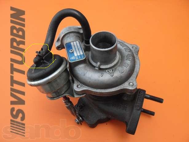

Сопливить з цього місця турбіни. Чим це грозить, і як це лічиться. Чи можна самостійно це відремонтувати?

200\3000? забити і не заваджати механізму працювати.

Кидет масло турбина.Можно попробовать поменять шлангочку или посмотреть зажим который ее в том месте зажимает.Хотя смотреть шлангочку необходимо,если там бросает масло то воздух и подавно проходит,а это как раз и управление давления турбины.

Тобто,як мінімум, можна попробувати змінити шлангочку і хомути?
Вибачте, що так дотошно, але це буде перший секс у моєму житті із турбіною.

Ну если расход масла как писали выше,нету явного дыма с выхлопной,то да,можно ездить.

с этого места турбины сопливить НЕ МОЖЕТ! это актуатор вестгейта, он работает по принципу мембранки - есть излишек давления и оно давит на рычажек который открывает клапан вестгейта и перепускает выхлоп в обход крыльчатки... там просто нечему течь... ищи от куда течет! мое личное мнение - сопливит подача масла на турбу или сама турба во впуск...

Или как вариант сапун,снимите патрубок подачи воздуха на турбину,если там сухо,то значит сама турбина,не держит масло,и оно попадает в холодную часть турбины,а от туда через шлангочку на вакуумный активатор . Если бы попадало в горячую часть был бы дым,а если есть катализатор то он будет засираться маслом,в итоге будет пропадать тягло, как последствие выбивание катализатора,ну и ремонт турбины.

ця частина повинна бути сухою однозначно. це похоже на виробитку втулок вала турбины через що масло потрапляє в ракушку. сам місяць тому робив турбіну.через такуж причину. але скоріше сам не звертав на це уваги через шо погнувся вал з крильчатками в турбіні. тому раджу зайнятись ремонтом так як втулки поміняти і збалансувати дешевше ніж придбати всю середину

Є сильний люфт крильчатки, як радіальний, так і осьовий. Планую замінити турбіну на б\у в гарному стані. Може хто знає, чи взаємозамінні турби під номерами 54359700085 (у мене) і 54359710005 (хочу поставити)
