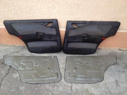

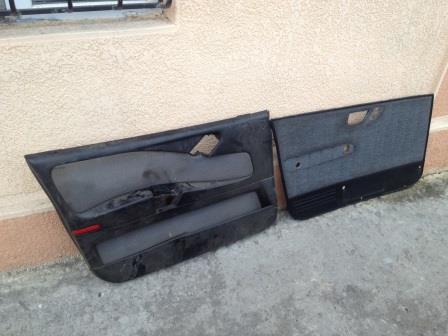

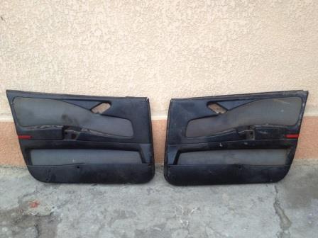

Всем привет,вот решил выложить свои новые карты дверей от Типо,можно даже сказать эксклюзивные карты,т.к. такие как эти не видел не разу.В общем карты достались можно сказать что даром,стаяли на Типо.

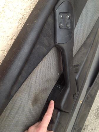

Примеряя на свою возникло пару проблем по установке.Первое это ручки открытие дверей,на фото все видно и передние карты по высоте чуть больше чем старые,задние карты подошли четко как родные только опять же вопрос с ручками открытие дверей.Карты не сказал бы что в хорошем состоянии,но все же буду переделывать и ставить их,сначало надо все подогнать и решить с ручками открытие дверей,как все будет сделано,будут перешиваться.
Что думайте на счет ручек открытие дверей и от какой комплектации эти карты?

| Уже выяснил,карты от лянчи дедра

Якщо не помиляюсь то кріплення карт повністю інші, дедра/дельта йдуть разом із віконним ущільнювачем, і відповідно кріпляться за верх дверей. Усі тяги також треба було з дедри забрати, разом з фішкою кнопок шклопідіймачів.
Фишку стеклоподемника подключалона подходит,а вот все остальное буду искать подбирать.

а по периметру дверного отвору (по колу ущільнювача) підходять без проблем?
бо мені здавалось, що задні двері на дедра/дельта дещо інші за тіпо/темпра

Там дійсно, карти йдуть одразу з віконним ущілнювачем. Мало того, потрібно мати "фішки"(набалдашники) від замка, вони досить довгі.
