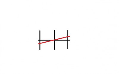

Добрый день уважаемые форумчане.
Установил КПП 5ст. (ранее была 4ст)
Недавно пришлось немного подвинуть фиат вперед (при этом тяга идущая на КПП от рычага протерлась по бутону и скривилась)
В результате ход нейтрали не ровный.
На фото постарался изобразить как.
У кого-то есть фото этой тяги полностью.
Тяга одна. КПП с нижним включением. Трипод.
Оранжевый показано как сейчас стоит нейтраль.

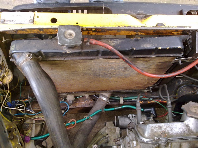

Радиатор паяный несведущим человеком.
Больше половины сот заглушено + он течет.
Можно ли приспособить алюминиевый от 2101/2106/2110/1102/2140 или подобный.
По креплениям я наварю! Интересует в плане нормального охлаждения.

1. Схождение.
Подрамника там нет - это для особо закромленных Smile
Скорее всего нарушена геометрия передней балки, толстая такая железяка по низу проходит. От нее тяга на рычаг. Подозреваю там нет соосности колес, а схождение - уже результат. Кстати, схождение регулируется наконечниками, и никак иначе. Но колеса не должны в итоге стоять ровно, там положено шото порядка 20', при развале в 1*. У мастера должна быть информация точная. Видел. Знаю.
2. Кулиса.
Тяга там тупо прямая, без всех вот этих вот. Сними и попроси её молотком. Кстати, пыльник, шо в районе ручки снизу - продается новый. Уверен, шо твой уже ниалё.

Видел с 10 таза под капотом ритмы. Один нюанс: в них нет места под датчик карлсона, придется думать.
А мог бы фото своего показать? Было бы легче предложить выход. Бо у меня лежит от 1.5, под отдельный бачок.

радиатор подходит с 2109

У вас случайно не с 2109 (вернее 2108) ?
Мне интересно не будет ли перегрева. Радиатор алюминиевый будет.
Сегодня уже темно. Завтра с утра сделаю. Радиатор заводской но по размерам как 2106 точь в точь.

у меня лежит бу, но есть мнение, что этот достаточно чистый бу можно приобрести гораздо дешевле нового, а служить он будет не хуже и не меньше Smile
Маленький нюанс, который пока не учтен: на ритме решка радиатора весьма условна, у алюминиевого теплоотводящие ребра очень мягкие...
Любым жуком на трассе будет портить.

Фото радиатора
vlad-guculyak
Возраст: 32
Зарегистрирован: 11.07.2013
Сообщения: 282
Откуда: Болград
Авто: Fiat Tipo 1.9TD
СообщениеДобавлено: Вт Мар 04, 2014 17:52    Заголовок сообщения: Ответить с цитатой
Фото радиатора

"Мне интересно не будет ли перегрева. Радиатор алюминиевый будет."
Мутные разговоры про мифический перегрев очень распространены.
Тулить можно какой попало без разбору.
Надо всего лишь соблюдать правила функционирования системы охлаждения.
Родной бачек системы охлаждения к современному радиатору совершенно не подойдет.
"бу можно приобрести гораздо дешевле нового, а служить он будет не хуже и не меньше"
Обычная мечта потребителя БЕУ.
В любом авто загляните под бампер.
Там будет окно для жуков и камней через который радиатор видно.
И радиатор этот в подавляющем большистве случаев алюминиевый.
Алюминиевый радиатор это не зло, это современность.

у меня от литрового мотора точно такой же Smile
если менять на современный, Крома уже сказал: надо и бачок мудрить.
Croma
люминявый радиатор не зло, но у современных авто решка радиатора таки мелкая, а на ритмо её считай нет.
