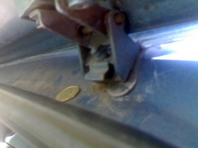

Вот так я регулировал крышку багажника. Она у меня выступала аж на 1 см. по причине проседания. Все решается с помощью медных монет.
