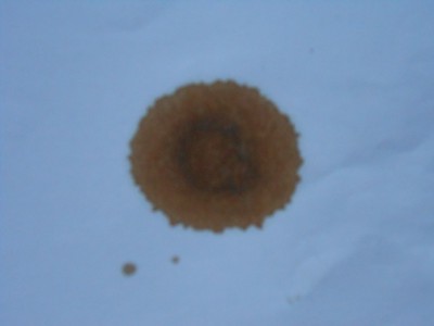

Всегда указываю, что катаюсь НА БЕНЗИНЕ Rolling Eyes .
Да, бензинка проще, масло на Фиорино 1.4 имеется почти у любого производителя масла. Но надо подбирать, пошёл на Перова с банкой Селении, подошёл к продавцам. показал - и сразу подобрали аналог...правда, по цене меньше 700 за 4л подходящего не находил 5В30.
А потом нашёл возле дома в гаражах возле дома магазинчик ХАДО со свом боксом по замене и там поменял свой Evron 3w30 Benefix ( при замене на 14 тіщах біл в нормальном состоянии), хоть был из недорогих, пока не "подскочил" в цене в АТЛ) на XADO 5w40 SN, который на разлив от 100 г наливают...И ещё классная скидка - -20% тем, кто с шашечкой приезжает, а замена - бесплатная....
Итого, масло ХАДО 3.5л (бензин) обошлось в 560 грн. +фильтр WIX - 80 грн Exclamation
П.С. Вот на фото моё масло Evron 3w30 Benefix после 14 500 тыщ пробега в двигателе, результат капельного теста,
http://www.oil-club.ru/forum/forum/83-kapelnie-testi/
мастера, что меняли сказали, что "нормальное масло"
всё. больше не буду писать тут. вопрос то о дизеле Мультиджет", просто, может, кому интересно будет...
капельный иест масла, вот
 Просмотрено:  529 раз(а)
