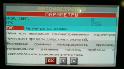

Проверил, наверное, все.
Свечи, провода, насос, регулятор давления и т.д все новое, а воз и ныне там.
Кто в курсе, помогите советом.

DIN
Зарегистрирован: 30.03.2006
Сообщения: 7610
Откуда: г.Харьков
СообщениеДобавлено: Вт Фев 27, 2007 23:35    Заголовок сообщения: Ответить с цитатой
ГА-ГА, чё за програмка?
"неисправность двигателя"
холостые обороты занижены на сотню,
у тебя газ на Машке? тестишь газ или бензин?

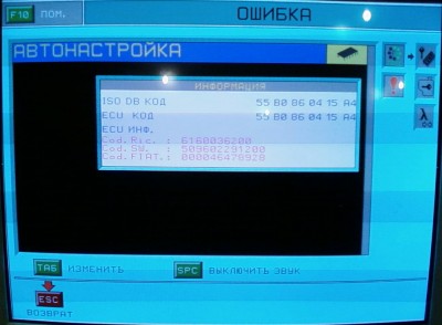

DIN
Бензин конечно.
Скриншотов есть вагон, но больше 600к не пускают Crying or Very sad

ksv
Зарегистрирован: 21.09.2006
Сообщения: 3352
СообщениеДобавлено: Ср Фев 28, 2007 12:24    Заголовок сообщения: Ответить с цитатой
вот что в гугле нарыл
По ISO (стандарт, другой вопрос придерживается ли его Фиат) код 55 - все исправно
If you have a code 55 (all's OK), then it means that your Safe Boost Solenoid Valves might be defective.
Safe Boost Solenoid Valves (безопасное повышение клапан) - я так понял клапан ХХ
