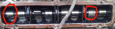

Здраствуйте, подскажыте в чем причина выхода из строя распредвала на fiat ritmo 1.3.
Почему он так стирается?

я уже свой варил

как правило езда на минералке с неправильными (уменьшенными) зазорами клапанов.
кто скажет "масляное голодание" - можно плюнуть в рот, ибо не знает устройства постели распредвала на этих моторах.

Сами варили? Каким методом? Полуавтоматом или електродом? Сколько после восстановления он уже накатал?

отец еще варил у 2003 году ,и сейчас все нормально
