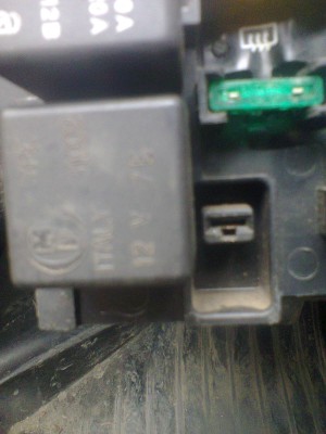

Шановне панство допоможіть вирішити делемку. Потихеньку викорінню колхоз, вентілятор був на пряму від замка зажиганія, зробив все як повино бути через блок забопіжників, але вилізла проблемка не включається карлсон, рядом біля релюшки є разьом якщо його на масу закоротити, релюха срабатує і все працює, хіба потрібно щоб там була підключеня маса?
разьом біля релюшки

а теперь вопрос: а срабатывает реле всегда, или только тогда, когда надо? ну, если закоротить той "разьом" на массу.
а в радиаторе датчик исправный или как?

датчик робочий, щас перевірю я веде релюха себе якщо не коротити, бо ці всі махінації робив якраз із закороченним дачтиком

коротю датчик, вентілятор мовчить, якщо коротю з релюлшкою включається тільки тоді коли включено зажиганіє

делается элементарно: с датчика в радиаторе развязывается напрямую с батареи через силовое реле - и всё.
1. карлсон работает ВСЕГДА, когда надо.
2. не нагружается старая электрика замка и блока предов.
потому как неизвестно что ЕЩЁ нахомутали колхозники и как оно в дальнейшем тебя будет трахкать...
