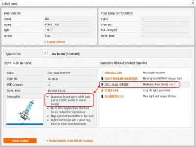

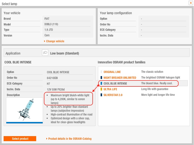

diavard
Зарегистрирован: 04.05.2010
Сообщения: 424
СообщениеДобавлено: Вт Мар 18, 2014 03:17    Заголовок сообщения: Ответить с цитатой
Vladimir_SF писал(а):
Так вот - галогенка имеет желтый цвет свечения что в Кельвинах ( могу ошибаться ) примерно 1500...2000. То что Вы пишете 6000 К это голубой ( не нейтральный как 4300 К ) именно голубой цвет который может дать только ксеноновая лампа. Видно Вас кто то хорошо вводит в заблуждение "китайским" продуктом типа галогенка с синим напылением Smile)
Вот каталог OSRAM говорит, что они производят галогеновые лампы COOL BLUE со свечением до 4200K голубого цвета, аналогичные ксенону.
Но не 6000K Very Happy
 Просмотрено:  312 раз(а)
То что я и написал, голубое напыление на колбе Smile В принципе 4300К этого можно достичь и это самый оптимальный "цвет" - можно сказать нейтрально/белый, в сырую погоду будешь видеть на асфальте Smile) Респект что не ставишь в рефлектор ксенон Smile)

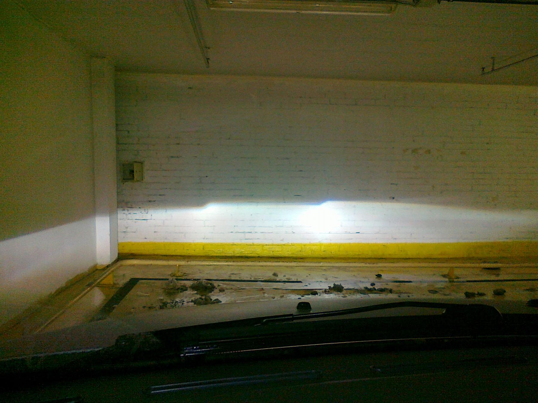

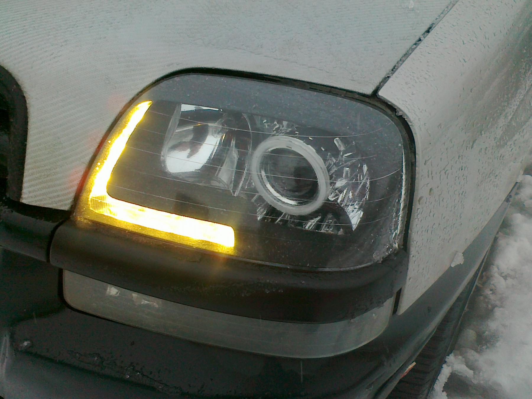

phosaly писал(а):
Я хочу чтобы светить белые и яркости.
Вскрывай фары, ставь линзы , и ставь ксенон на 5000К, ьудет тебе счастье Smile)
Тут ксенон 4300К
 Просмотрено:  242 раз(а)
 Просмотрено:  215 раз(а)
