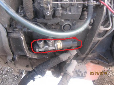

Привет. такой вопрос что за датчик стоит тнвд , на фото выдно

не видно. обведи красным.

Электрогидравлическое устройство опережения впрыска.

как его подключить"? а то ежу без не во. не знал что он даже там есть Sad . Какой там провод идет и откуда. и что он просты мы словами делает

На кроме этот провод голубого цвета,или синего.Меняет угол опережения при прогреве мотора.Он у многих не работает,так что не парься.
