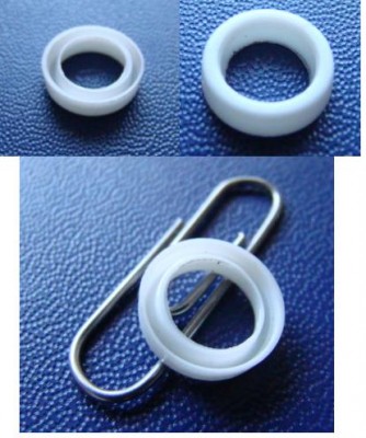

Покупаю уже второй ремкомплект и нахожу в нём три пластмассовые не то шайбы не то подкладки под что-то. Кто знает для чего они?

Это оно

Это оно
Это внатуре ОНО. Laughing Я такого в рем комплекте не видел когда покупал

У меня тоже такие были. Я их никуда не ставил, возможно используются на направляющих осях заслонок. У меня другое - немножко маловата мембрана ускорительного насоса (та что на три винта) изготовители могли-бы так крепко не экономить на материале. И конечно же в комплекте не хватает жиклеров.

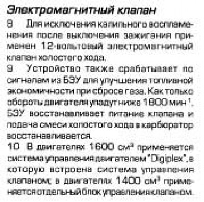

Клапан ХХ отсекает подачу топлива при 1800 об. и возобновляет при снижении оборотов до 600-800 об или в этом районе. находится возле трубок подачи топлива и слива в бак сбоку если смотреть со стороны капота то слева. от него идёт красный провод. При выключении зажигания питание на него не подаётся и он закрывается. На рынке посмотри клапан ХХ для Вазов он похож всем, только у нашего игла длинее поэтому Вазовский не совсем подходит, хотя предыдущий хозяин по своей жлобности поставил от Ваза и засунул в кабр втулку.

работа клапана
