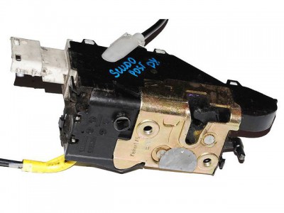

Возникла проблема вскрыть водительскую дверь на Скудо.
Дверь перестала открываться как снаружи так и изнутри салона. Обычно даже при закрытом ЦЗ дверь открывалась изнутри. Мне удалось частично снять карту двери. Тросик цел и не соскочил с ручки.
При постановке на сигнализацию ЦЗ щелкает, при снятии щелчок тоже есть, но слабее, чем на пассажирской двери.
Снял карту пассажирской двери, чтобы подсмотреть устройство замка. Способа открыть дверь не нашел. Замок представляет собой цельную коробку с входящими в нее 2-мя тросиками (от внешней и внутренней ручек) и фишки сигнализации. (шлейф 4 провода). Никакой возможности демонтировать замок или на что-нить нажать не обнаружил.
Кто знает что можно сделать? У меня пока из вариантов только распилить дверь болгаркой. Sad
Фото замка пассажирской двери нашел в и-нете.

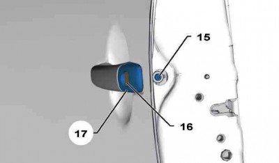

Пробуйте:
Ослабить болт (15).
Открепить накладку ( 17) ; С помощью приспособления [1].
Снять декоративную накладку (17).
Освободить и снять замок двери (16).
ПРИМЕЧАНИЕ : Для снятия замка двери необязательно снимать декоративную накладку (17) (16).

СообщениеДобавлено: Пн Авг 03, 2015 15:25    Заголовок сообщения: Ответить с цитатой
Vladimir TV
у него дверь закрыта, болт15, по ходу, недоступен.

Дверь закрыта. Захожу через пасажира. В самом деле к этому болту доступа нет. Видел его на пассажирской двери, под резиновой заглушкой, выкрутил его, но результата не заметил. Показалось, что он регулировочный.

Смотрел блок замка на пассажирской двери. Никаких вариантов помочь рукой не нашел. Блок цельный, тросики входят внутрь. Пробовал дотягивать трос внутренней ручки - не помогло. Наружной - не подобраться,даже если снять карту двери. Она еще на месте. Снял только вставку в карту. Sad

В итоге сам открыть не смог.
Отдал машину на сервис, где мне оторвали карту двери и, сломав замок изнутри, открыли дверь.
Оказалось, что причиной был сломаный пластмассовый язычок внутри мехнизма.
Купил б\у замок, воткнул самостоятельно, все заработало.
К слову сказать, разбирается и ставится замок и все потроха очень быстро, Но только если дверь открыта.
