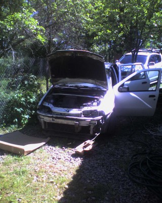

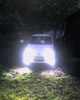

Эти выходные были очень плодотворными. Много чего поставил новенького. Первый день был посвящён усилителю, но об этом в теме автозвук. А во второй день разбиралась вся морда чтобы установить новые фары (с двумя лампами H1) вместо одной лампы H4
в стандарте. Блоки Hella, температура 6000K (хотиел изначально 4300, но в итоге взял 6000 из-за того, что цвет больше гораздо нравится). На противотуманки Хеллу покупать не стал, взял китайские ShoMe, тоже 6000К. Было мног овсяких проблем, но всё в итоге сделали, всё работает, даже электрокорректор со старых фар приспособили. Единственное что не сделали - омывайки фар. Когда красили машину мастера забыли под них дырки сделать, сказали что внутри оставили все шланги и прочее, и отдали мне только форсунки. А когда сняли бампер увидели, что там остался только основной шланг, без разветвителей и клапанов... В итоге всё сделали, но клапана не нашли, поэтому пока не установили омывашки. В другой раз сделаем. Ощущения от ксенона - просто нечто. До этого фары были ужасными, поэтому сравнивать не особо корректно. Но то, что есть сейчас безумно нравится. И накнец-то люди начали пропускать на трассе, потому что светит всё ярко и видно издалека. На дальний завтра куплю галогенки, забыл я про них. В будущем думаю тоже ксенон поставлю. В общем всем рекомендую! Laughing
