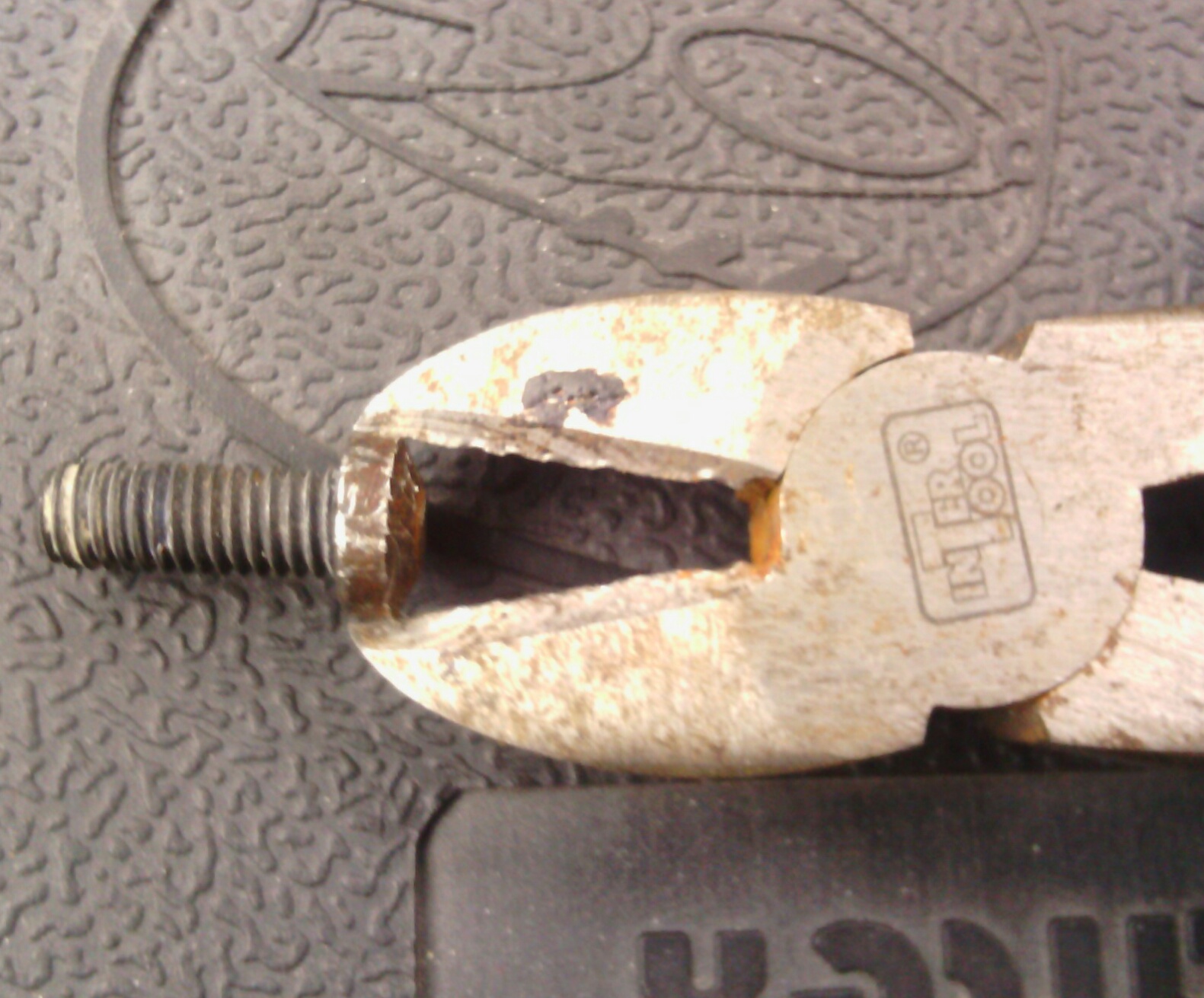

Я открутил так
 Просмотрено:  744 раз(а)
http://www.youtube.com/watch?v=VUyAguCD__I

Нафиг сверлить? Выкручивается и закручивается легко - смотрите фото двумя сообщениями ранее!
