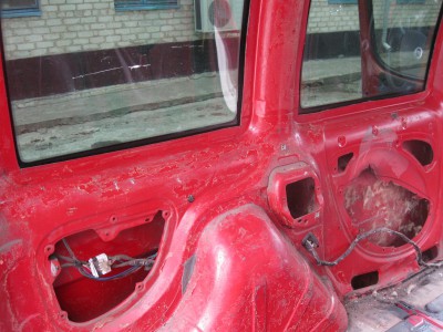

Пробовал снимать клей 88Н бензином "Калошей". Клей темнеет, немного размягчается - и все! Начинаешь его снимать ветошью - сначала скатывается в катышки, затем ты эти катышки размазываешь опять по металлу. Нужно огромное количество бензина и ветоши. И лучше три человека: один мажет бензином, другой трет ветошью, третий затем будет вытаскивать первых двоих из авто, когда те выпадут в осадок. Пробовал скипидар, сольвент, даже спирт. Результаты несравнимы с затратами.
Из доступных мне тогда выбрал такой способ: остатки клея нагревал феном на небольшой площади (как стандартный лист бумаги А4), затем жесткой брезентовой рукавицей, наполненной ветошью для удобства удержания, стирал этот клей, проводя по нему в одном направлении. Бывало, что в местах, где слой клея был толстый, удавалось поддеть край клея и снять его куском. Но такого счастья было немного. На весь салон (без пола и передних дверей) ушло 4 дня. Пальцы стер до волдырей. Клей снялся дочиста, ЛКП не пострадало. Уже потом понял, что клея осталось бы в разы меньше, если бы перед снятием ткани я ее хорошо прогревал феном. Увы!
На фото то, с чего я начал.

ОхренетьShocked ,я думал что за денек справлюсь с перекурами и пифком...Smile
Спасибо,что отписался,очень полезный и поучительный пост...
